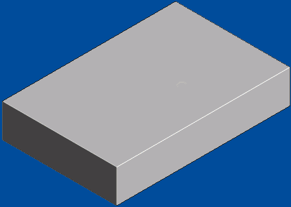

  4. Klicken Sie auf die Simulation-Registerkarte > ViewMill-Gruppe > Aus, um das Simulationsfenster zu aktivieren, das anfangs einen hellgrauen Block auf dem aktuellen Hintergrund anzeigt.
