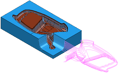

Spiegeln eines Werkzeugwegs in einer Linie – Beispiel
Dieses Beispiel zeigt, wie Sie einen Werkzeugweg in einer benutzerdefinierten Linie spiegeln. Dabei wird die Option Original behalten verwendet, sodass der Effekt der Umformung einfach erkennbar ist.
Dabei wird das Chainsaw.ige Modell im Beispiele-Ordner verwendet mit einem Restmaterial-Profil-Werkzeugweg als aktiven Werkzeugweg.
  1. Klicken Sie auf die WKZ-Wegeditor-Registerkarte > Ändern-Gruppe > Umformen, um die Werkzeugwegumformung-Registerkarte anzuzeigen.
  2. Klicken Sie auf die Werkzeugwegumformung-Registerkarte > Umformen-Gruppe > Spiegeln, um die Spiegeln-Symbolleiste anzuzeigen.
  3. Gewährleisten Sie, dass ausgewählt ist.
  4. Klicken Sie auf und klicken Sie auf die rechte, untere Ecke des Blocks.
  5. Klicken Sie auf. Dieses spiegelt und verschiebt den aktiven Werkzeugweg.
  6. Klicken Sie auf die Werkzeugwegumformung-Registerkarte > Beenden-Gruppe > Zuweisen, um die Änderungen zuzuweisen und die duplizierten Werkzeugwege anzulegen.
