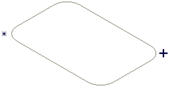

Eckenverrunden – Bei Auswahl dieser Option wird ein Rechteck mit verrundeten Ecken erstellt.
Wenn die Option abgewählt ist, wird ein Rechteck mit rechtwinkligen Ecken erstellt.
Radius – Der Radius der Verrundungen. Diese Option ist nur verfügbar, wenn Eckenverrunden ausgewählt ist.
