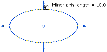

    Die Ellipse ist gelb und verfügt über Folgendes:
    • Blaue Ziehgriffe, mit denen Sie die Hauptachsenlänge und Nebenachsenlänge grafisch ändern können.
    • Blaue Punkte, die die Anzahl und Position der Punkte in jedem Quadrant zeigen.
    • Ein blauer Kreis in der Mitte, mit dessen Hilfe Sie die Position der Ellipse grafisch ändern können.

Alternativ können Sie die Ellipse grafisch erstellen. Wenn Sie beispielsweise den Ziehgriff für die Nebenachsenlänge wählen (der Cursor ändert sich in ) und an eine neue Position ziehen, ändert sich die Länge.
Sie können die Ellipse verschieben, indem Sie den Ziehgriff in der Mitte wählen (der Cursor ändert sich in ) und an eine neue Position ziehen.
