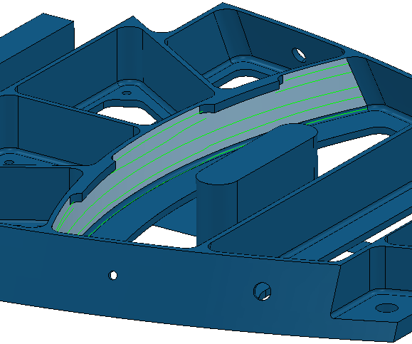

Dieses Beispiel veranschaulicht, wie Sie die Orientierungsvektoren einer Werkzeugachse mithilfe des Aerostructure.dgk Modells im Beispiele-Ordner ändern.
  1. Klicken Sie auf die WKZ-Weg-Registerkarte > Zeichnen-Gruppe > Anzeige > Orientierung der Normalen, um die Richtungsvektoren auf dem aktiven Werkzeugweg zu zeichnen.
  2. Wählen Sie das Werkzeugwegsegment aus. Die Farbe der Segmente ändert sich zu Gelb.
