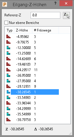

  3. Klicken Sie auf die Werkzeugweg-Registerkarte > Zeichnen-Gruppe > Ansicht durch Z-Höhe, um das Dialogfeld Z-Höhen zu öffnen. Die Schruppebenen, die im Werkzeugweg vorliegen, sind in der Z-Höhe-Liste aufgelistet.
  4. Klicken Sie durch die Liste, um das Werkzeugwegsegment an einer spezifischen Z-Höhe anzuzeigen.
Sie können auch:
  1. Geben Sie eine Referenz-Z ein, um das Werkzeugwegsegment, das dem von Ihnen eingegebenen Wert am nächsten liegt, anzuzeigen.
  2. Klicken Sie auf , um eine Z-Höhe aus dem Modell auszuwählen, die als Referenz-Z dienen soll.
  3. Wählen Sie die Option Nur ebene Bereiche, um die Werkzeugwegsegmente anzuzeigen, die nur mit Flachbereichen des Modells verknüpft sind.
Anmerkung: Wenn Sie ein Segment auswählen und auf die Werkzeugweg-Registerkarte > Zeichnen-Gruppe > Ansicht durch Z-Höhe klicken, zeigt das Grafikfenster die gewählte Z-Höhe an.
