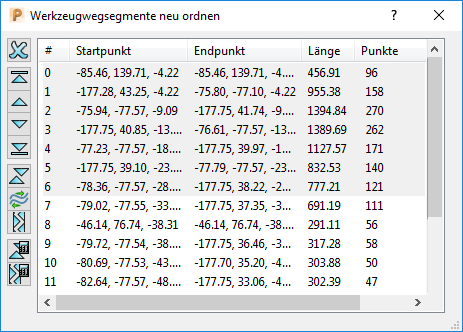

Klicken Sie auf die WKZ-Wegeditor-Registerkarte > Ändern-Gruppe > Neu ordnen, um das Dialogfeld Werkzeugwegsegmente neu ordnen zu öffnen.
Der Dialog zeigt alle Werkzeugwegsegmente an und ermöglicht es Ihnen, diese neu zu ordnen und dabei die Bearbeitungsreihenfolge zu ändern.
Anmerkung: Ein Segment wird als Pfad zwischen zwei Verbindungen definiert. Die An-/Wegfahrwege und Verbindungen, die mit verschobenen Segmenten verknüpft sind, werden entsprechend modifiziert.

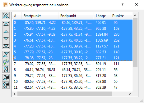

Wenn Sie Komponenten innerhalb der Liste auswählen, werden diese auch grafisch ausgewählt und ihre Farbe wechselt zu Gelb. Gleichermaßen bedeutet die Auswahl eines Segments aus dem Grafikfenster, dass sich zum Segment in der Liste hinbewegt wird. Die Spalten in der Liste sind:
— Die Segmentnummer.
Anmerkung: Jegliche Bewegung oder Löschen von Segmenten führt zur neuen Nummerierung der betroffenen Segmente. Es handelt sich bei der Segmentnummer also um eine temporäre (und keine dauerhafte) Nummer. Dies bedeutet, dass Sie sie nicht zur Identifizierung eines spezifisches Segments einsetzen können.
— Die Koordinaten des Startpunktes des Segments.
— Die Koordinaten des Endpunktes des Segments.
— Die Segmentlänge.
— Die Anzahl der Punkte in einem Segment.
Die Schaltflächen auf der linken Seite des Dialogs ermöglichen es Ihnen, die ausgewählten Segmente neu zu ordnen.

Anmerkung: Sie können die Segmente neu ordnen, indem Sie sie im Listenbereich des Dialogs auswählen und sie auf die neue Position in der Liste ziehen. Die Auswahl unterstützt alle Standardauswahloptionen (z. B.Strg + Auswahl oder Umschalttaste + Auswahl, um mehrere Segmente gleichzeitig auszuwählen).
