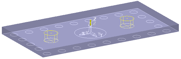

    Auf dem Modell wählen Sie die zwei Kreise mit 18 mm Durchmesser aus und dann Folgendes:
    1. Ein Erstellen aus des Typs Kreise.
    2. Eine Oberkante definieren durch des Typs Blockoberseite.
    3. Eine Unterkante definieren durch des Typs Unterkante des Blocks.
    4. Klicken Sie auf Anwenden und Schließen Sie den Dialog anschließend. PowerMill legt die Kreisfeatures auf dem Modell an.
    Sie müssen nun die Bohrungen erstellen.
