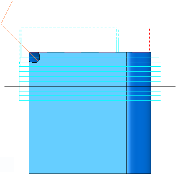

  4. Wiederholen Sie diese Schritte für alle Werkzeugwege, für die die Farbe geändert werden soll. Die ist beispielsweise hilfreich, wenn Sie ein Bildschirmfoto erstellen müssen, das mehr als einen Werkzeugweg zur gleichen Zeit anzeigt (wie unten dargestellt).
