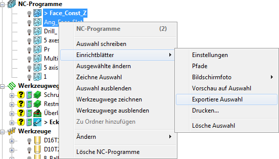

Exportieren von Einrichtblättern für ausgewählte NC-Programme
  1. Wählen Sie die gewünschten NC-Programme aus, und wählen Sie im Kontextmenü Einrichtblätter > Exportiere Auswahl.
    Dadurch werden mehrere HTML-Dateien im Export-Ordner erstellt, und die PowerMill-Browser-Registerkarte mit den Einrichtblättern wird geöffnet.
  2. Wählen Sie zum Drucken der Einrichtblätter die NC-Programme aus, und wählen Sie im Kontextmenü die Option Drucken.
