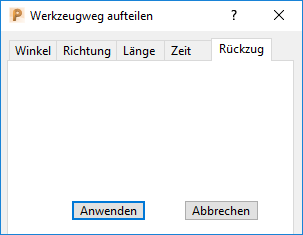

Werkzeugweg nach Rückzug aufteilen
Klicken Sie auf Anwenden, um den Werkzeugweg an jedem Rückzugspunkt aufzuteilen. Dies ermöglicht es Ihnen, die sich ergebenden Werkzeugwegteile neu zu ordnen.
Anmerkung: Alle Verbindungen bei Schnittvorschub (auf Fläche, kreisförmig usw.) werden beibehalten, und der Werkzeugweg wird nur an Eilgang-Rückzugspunkten aufgeteilt.
