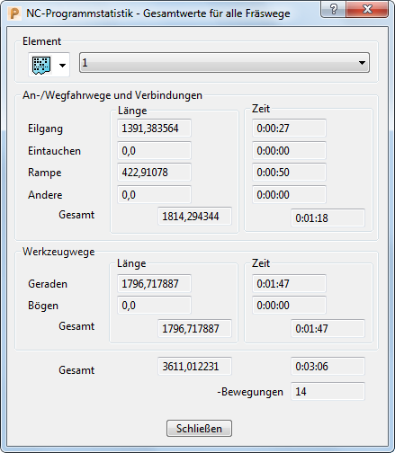

So zeigen Sie die Längen- und Zeitstatistiken für ein NC-Programm an
Sie können die Längen- und Zeitwerte für alle An- Wegfahrwege, Verbindungen und Schnittbewegungen sowie die Anzahl der Abhebungen im ausgewählten NC-Programm anzeigen.
So zeigen Sie die NC-Programmstatistiken an:
  1. Aktivieren Sie das NC-Programm, indem Sie es aus der Liste auf der NC-Programm-Registerkarte > Aktiv-Gruppe auswählen.
  2. Klicken Sie auf die NC-Programm-Registerkarte > Ändern-Gruppe > Hilfsprogramme > Statistik.
    Der NC-Programmstatistiken-Dialog wird angezeigt.
Dieses Dialogfeld beinhaltet Folgendes:
