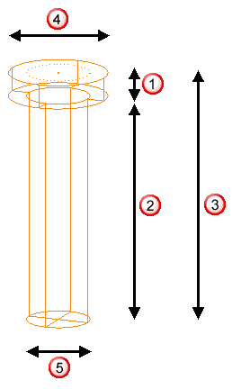

Verbundbohrungen enthalten mehrere überlagernde Bohrungen. Beispiel:
Die erste Komponente hat eine Länge und einen Durchmesser
. Dies ist eine Komponente des Typs Erste.
Die zweite Komponente hat eine Länge und einen Durchmesser
. Dies ist eine Komponente des Typs Zweite oder Letzte.
Die erste Bohrung hat eine Tiefe und einen Durchmesser
Die zweite Bohrung hat eine Tiefe und einen Durchmesser

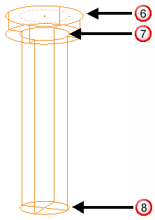

Sie können den Unterschied zwischen der Darstellung einer Verbundbohrung und einer individuellen Bohrung an den erstellten Bohr-Featuresets sehen.
Eine Verbundbohrung kann eine Oberkante, Unterseite und Komponente oben haben.
Die erste Komponente hat eine Oberkante und Unterseite
Die zweite Komponente hat eine Oberkante , Komponente oben
und Unterseite
. Dies ist eine Komponente des Typs Zweite.
