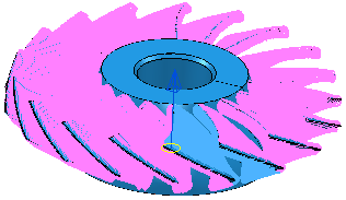

Kreisförmiges Umformen - Beispiel
Dieses Beispiel veranschaulicht, wie Sie mithilfe eines kreisförmigen Musters mehrfache Drehungen auf einem Werkzeugweg erstellen.
Dabei wird das Blisk_Simple.dgk Modell im Beispiele-Ordner verwendet mit einem Schaufelschlichten-Werkzeugweg als aktiven Werkzeugweg. Die XY-Fläche ist dabei die Hauptarbeitsebene.
  1. Klicken Sie auf die WKZ-Wegeditor-Registerkarte > Ändern-Gruppe > Umformen, um die Werkzeugwegumformung-Registerkarte anzuzeigen.
  2. Klicken Sie auf die Werkzeugwegumformung-Registerkarte > Umformen-Gruppe > Mehrfachumformung, um das Dialogfeld Mehrfachumformung zu öffnen.
  3. Wählen Sie die Kreisförmig-Registerkarte aus und geben Sie eine Anzahl von 18 ein.
    Die Werkzeugwege sollten um die Mitte der Nabe rotiert werden. Ist dies der Fall, fahren Sie mit Schritt 4 fort. Wenn der Werkzeugweg nicht um seinen Mittelpunkt rotiert wird, fahren Sie mit Schritt 3 fort.
  4. Klicken Sie auf und geben Sie die Koordinaten 0 0 0 in auf der Statusleiste ein und drücken Sie die Eingabetaste.
  5. Klicken Sie auf Zuweisen.
  6. Ändern Sie die Hauptarbeitsebene in die YZ-Fläche um.
  7. Geben Sie Folgendes in die Kreisförmig-Registerkarte ein:
    1. eine Anzahl von 4.
    2. einen Radius von 600
    3. Klicken Sie auf und geben Sie die Koordinaten 0 0 -400 in auf der Statusleisteein und drücken Sie die Eingabetaste.
    4. Klicken Sie auf Zuweisen.
  8. Klicken Sie auf die Werkzeugwegumformung-Registerkarte > Beenden-Gruppe > Zuweisen, um die Änderungen zuzuweisen und die duplizierten Werkzeugwege anzulegen.
