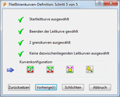

Setzen Sie den Fließlinienkurvendefinition-Dialog ein, um die Kurven, die für einen Fließlinienschlichtwerkzeugweg verwendet werden, festzulegen.
PowerMill versucht, die Kurven zu konfigurieren. Daher ist es am Wahrscheinlichsten, dass Schritt 5 angezeigt wird.
Weitere Informationen finden Sie unter Fließlinienschlichten - Beispiel.
Zyklenkombinationen von Leit- und Grenzkurven – Durchläuft die verschiedenen Kombinationen von Leit- und Grenzkurven.
Leitkurve umkehren — Kehrt die Start- und Endleitkurve um.
Schnittrichtung ändern – Ändert die Schnittrichtung von Gegenlauf- in Gleichlauffräsen oder von Gleichlauf- in Gegenlauffräsen.
Bearbeitungsseite umkehren – Kehrt die Seite der Kurve, die bearbeitet wird, um.
