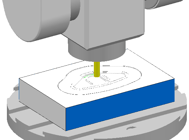

Kombinieren von Simulationen
Dieses Beispiel veranschaulicht, wie Sie die verschiedenen Simulationsmodi miteinander kombinieren können.
  1. Klicken Sie auf die Simulation-Registerkarte, und wählen Sie den Werkzeugweg (oder das NC-Programm), den bzw. das Sie simulieren möchten, aus der Simulationspfad-Gruppe > Elementliste aus.
  2. Wählen Sie das Werkzeug, das Sie simulieren möchten, aus der Simulationspfad-Gruppe > Werkzeugliste aus.
    Die Option Werkzeug ermöglicht Ihnen das Erstellen einer Simulation mit einem anderen Werkzeug als dem ursprünglich zum Erstellen des Werkzeugwegs verwendeten Werkzeug. Beispielsweise könnte die Werkzeugspitze genauso wie beim Werkzeug zum Erstellen des ursprünglichen Werkzeugwegs sein, jedoch mit definiertem Werkzeugschaft und Halter.
  3. Klicken Sie auf die Simulation-Registerkarte > ViewMill-Gruppe > Aus, um ViewMill zu aktivieren und den schattierten Block im Simulationsfenster anzuzeigen.
  4. Klicken Sie auf die Simulation-Registerkarte > ViewMill-Gruppe > Modus > Drehbar.
  5. Klicken Sie auf die WKZ-Maschine-Registerkarte > Datei-Gruppe > Import, und wählen Sie die zu ladende Werkzeugmaschine aus.
  6. Klicken Sie auf die Simulation-Registerkarte > Steuerung der Simulation-Gruppe > Abspielen > Abspielen bis zum Ende, um die Simulation auszuführen.
