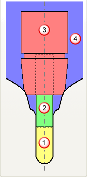

Der Schnittbereich des Werkzeugs ist gelb, der Leerschnittbereich grün und der Werkzeughalter rosa.

Werkzeug-Baugruppe — Dieser Bereich zeigt die festgelegten Teilstücke der Werkzeug-Baugruppe sowie das Halterprofil an.
Werkzeug
Schaft
Halter
Halterprofil
