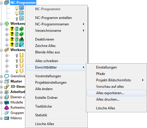

Exportieren von Einrichtblättern für alle NC-Programme
  1. Wählen Sie im NC-Programme-Kontextmenü die Option Einrichtblätter > Alles exportieren.
    Dadurch werden mehrere HTML-Dateien im Export-Ordner erstellt, und die PowerMill-Browser-Registerkarte mit den Einrichtblättern wird geöffnet.
  2. Wählen Sie zum Drucken der Einrichtblätter die NC-Programme aus, und wählen Sie im Kontextmenü die Option Drucken.
