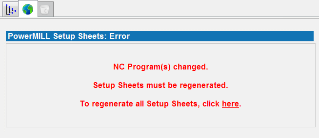

Wenn Sie ein NC-Programm nach der Vorschau der Einrichtblätter geändert haben (z. B. einen Werkzeugweg hinzugefügt bzw. entfernt oder ein Programms neu geschrieben haben usw.), erstellt PowerMill eine HTML-Seite mit der Warnung, dass die Einrichtblätter veraltet sind.
Anmerkung: Wenn Sie ein NC-Programm ändern, das bereits mit einem Postprozessor bearbeitet wurde, ändert sich das NC-Symbol von in grau , um anzugeben, dass eine Änderung durchgeführt wurde.
Durch Klicken auf den angezeigten Link werden die Einrichtblätter mit den Änderungen des NC-Programms aktualisiert.
