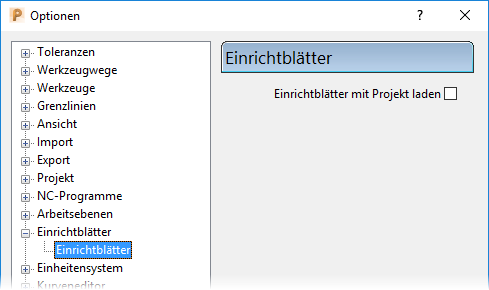

Wenn Sie Einrichtblätter in der Vorschau angezeigt haben, können Sie PowerMill anweisen, diese beim Öffnen des Projekts immer automatisch in die Browser-Registerkarte zu laden:
  1. Klicken Sie auf die Datei-Registerkarte > Optionen > Anwendungsoptionen, um das Dialogfeld Optionen zu öffnen.
  2. Im Optionen-Dialog wählen Sie Einrichtblätter aus und erweitern Sie diese.
  3. Wählen Sie die Einrichtblätter mit Projekt laden-Option aus.
  4. Klicken Sie auf Zuweisen, um Änderungen zu speichern und das Dialogfeld Optionen zu schließen. Diese Einstellung gilt bei jedem Start von PowerMill.
