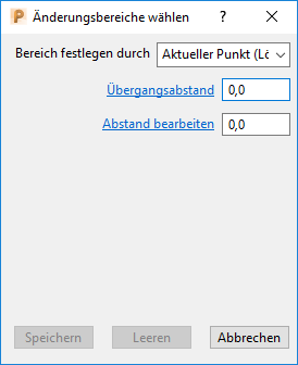

Der Änderungsbereiche wählen-Dialog ermöglicht es Ihnen, den Werkzeugwegbereich anzugeben, den Sie ändern möchten.
Klicken Sie auf die Dynamische Maschinensteuerung-Registerkarte > Ändern-Gruppe > Bereiche wählen, um das Dialogfeld zu öffnen.
Die Optionen im Dialog unterscheiden sich, je nach Ihrer Wahl aus der Bereich festlegen durch-Liste.

- Übergangsabstand — Geben Sie einen Wert ein, um den Abstand festzulegen, über den die Werkzeugachse von der neuen Orientierung zur ursprünglichen wechselt. Dies kann Spuren auf dem Modell minimieren, die durch einen plötzlichen Wechsel der Werkzeugachse verursacht werden.

Aktueller Punkt
- Abstand bearbeiten — Geben Sie einen Wert ein, um den Abstand auf beiden Seiten des gewählten Punktes festzulegen, damit Sie die Änderung an der Werkzeugachse ausführen können.
