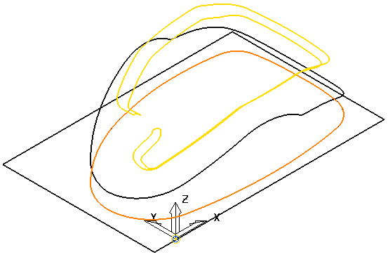

  1. Wählen Sie die zu verschiebenden Kurven aus (die gewählten Kurven sind gelb).
  2. Klicken Sie auf die Kurveneditor-Registerkarte > Ändern-Gruppe > Umformungen > Verschieben, um die Verschieben-Symbolleiste anzuzeigen.

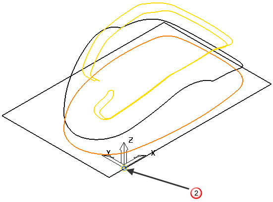

  3. Klicken Sie auf , um den Ursprung in der Mitte der gewählten Kurven zu positionieren.
  4. Klicken Sie auf , um den Ursprung am Ursprung der aktiven Arbeitsebene zu positionieren.
  5. Beim Zeigen des Cursors auf den Ursprung ändert sich der Cursor in . Klicken Sie auf den Ursprung und ziehen Sie ihn an die erforderliche Position.
Anmerkung: Es gibt verschiedene Möglichkeiten, um den Ursprung zu verschieben. Dazu gehören das Klicken auf und anschließende Klicken (nicht Ziehen) auf die neue Position, und Klicken auf und Eingeben der absoluten oder relativen Koordinaten.
