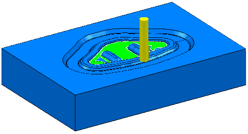

Beschleunigen von ViewMill-Simulationen
In diesem Beispiel wird eine Methode zum Beschleunigen einer ViewMill-Simulation beschrieben:
  1. Klicken Sie auf die Simulation-Registerkarte, und wählen Sie den Werkzeugweg (oder das NC-Programm), den bzw. das Sie simulieren möchten, aus der Simulationspfad-Gruppe > Elementliste aus.
  2. Wählen Sie das Werkzeug, das Sie simulieren möchten, aus der Simulationspfad-Gruppe > Werkzeugliste aus.
    Die Option Werkzeug ermöglicht Ihnen das Erstellen einer Simulation mit einem anderen Werkzeug als dem ursprünglich zum Erstellen des Werkzeugwegs verwendeten Werkzeug. Beispielsweise könnte die Werkzeugspitze genauso wie beim Werkzeug zum Erstellen des ursprünglichen Werkzeugwegs sein, jedoch mit definiertem Werkzeugschaft und Halter.
  3. Klicken Sie auf die Simulation-Registerkarte > ViewMill-Gruppe > Aus, um die Rohteilsimulation zu aktivieren.
  4. Klicken Sie auf die Simulation-Registerkarte > ViewMill-Gruppe > Modus > Kein Bild.
  5. Klicken Sie auf die Simulation-Registerkarte > Steuerung der Simulation-Gruppe > Abspielen > Abspielen bis zum Ende, um die Simulation auszuführen.
  6. Wenn die Simulation abgeschlossen ist, wählen Sie eine entsprechende Ansicht wie Simulation-Registerkarte > ViewMill-Gruppe > Schattieren > Glänzend.
Anmerkung: Sie können während einer Simulation zwischen den ViewMill- Ansichten wechseln, vorausgesetzt, dass die Option Simulation-Registerkarte > ViewMill-Gruppe > Ein ausgewählt bleibt.
