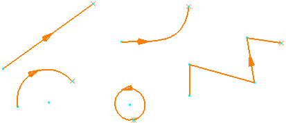

Um den Effekt von Richtung umkehren sehen zu können, müssen Sie eine Laufrichtung für die Kurve festlegen.
Wenn Sie mit den folgenden Kurven beginnen:
- Klicken Sie auf die Kurveneditor-Registerkarte > Zeichnen-Gruppe > Laufrichtung, um eine Laufrichtung für die Kurve festzulegen.

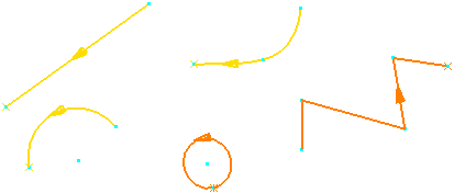

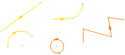

- Wählen Sie die Kurven, die Sie umkehren möchten.
Die Farbe der ausgewählten Kurven wechselt zu Gelb.
- Klicken Sie auf die Kurveneditor-Registerkarte > Ändern-Gruppe bearbeiten > Richtung umkehren, um die ausgewählten Kurven umzukehren.
Die gewählten Kurven (gelb) sind umgekehrt; dieses trifft nicht auf die anderen (orange) zu.
