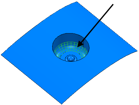

  1. Wählen Sie die Fläche aus, die Sie bearbeiten möchten:

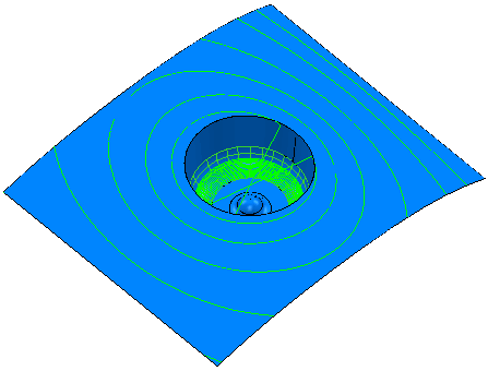

  4. Übernehmen Sie die Standardoptionen im Strategie-Dialog und klicken Sie auf Berechnen.

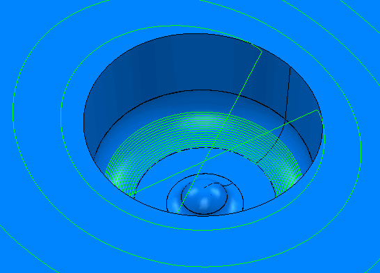

    In der Detailansicht sieht dies folgendermaßen aus:

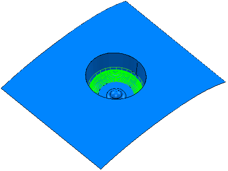

  5. Wiederholen Sie diesen Prozess, indem Sie die Projektionsflächenschlichten-Strategie mit den Standardoptionen verwenden.
    Sie können Zeit damit verbringen, die Grenzlinien zu ändern, damit kein Werkzeugweg auf der obersten Fläche erstellt wird.

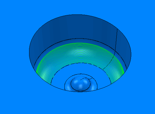

    In der Detailansicht ist zu sehen, dass bei Einsatz der Standardeinstellungen Flächen-Projektionsschlichten weniger der ausgewählten Fläche bearbeitet als das Flächenschlichten.
