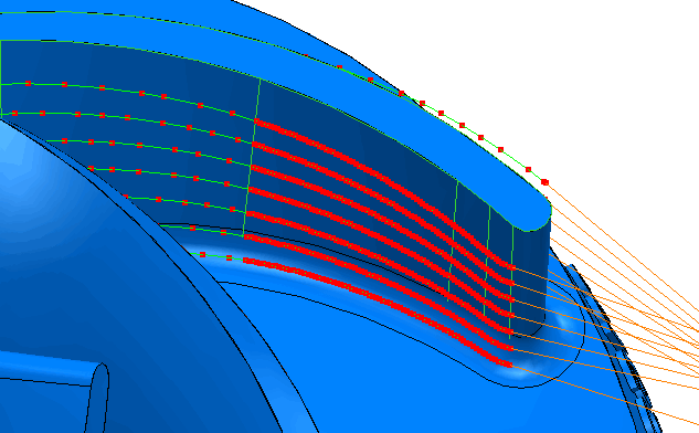

  1. Sehen Sie sich die Verrundung des Turbinenschaufel-Werkzeugwegs an, und klicken Sie auf die Werkzeugweg-Registerkarte > Zeichnen-Gruppe > Anzeige > Punkte.

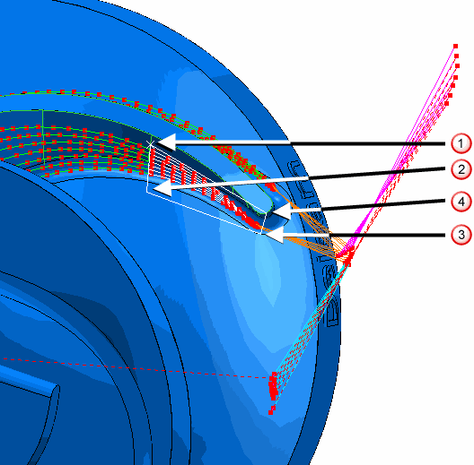

  3. Wählen Sie auf der Bereiche auswählen-Registerkarte die Option Polygon aus der Bereich festlegen durch-Liste aus. Wählen Sie dann die Option Innenseite aus der Seite-Liste aus.
  4. Erstellen Sie ein Polygon, indem Sie Punkte auswählen, die den Punkten , , und unten ähneln:
  5. Klicken Sie auf Ausw. speichern. Die Farbe der ausgewählten Teile des Werkzeugwegs ändert sich zu Weiß.

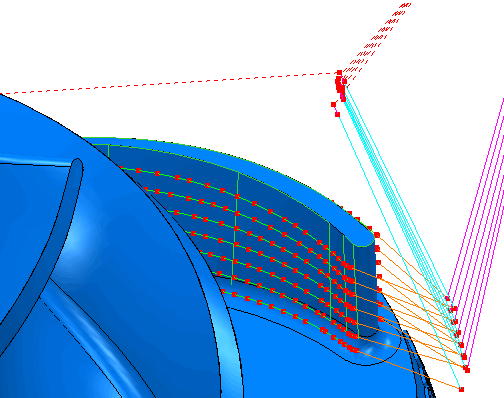

  8. Klicken Sie im Werkzeugweg innerhalb Bereich ändern-Dialog auf Anwenden, um die zusätzlichen Punkte zu erstellen.
