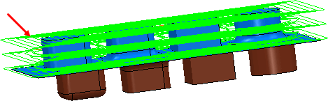

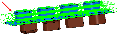

Ebene Bereiche fräsen – Wählen Sie dies, um zu bestimmen, wie flache Bereiche auf dem Modell identifiziert werden sollen. Diese Optionen bestimmen die Position der Schruppebenen.
Mehrfachschnitte – Wählen Sie dies, um beim Bearbeiten von flachen Bereichen mehrere vertikale Bahnen zu ermöglichen.
