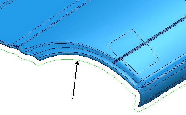

Verwenden Sie die Strategie Profilschlichten, um einen Werkzeugweg zu erstellen, der um die Außenkante der ausgewählten Flächen profiliert wird. Diese Option ist nützlich beim Stutzen von Komponenten.
