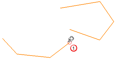

  2. Klicken Sie auf das Ende der ersten Kurve, die Sie verbinden möchten.
    Der Mauszeiger verwandelt sich in einen Magneten.

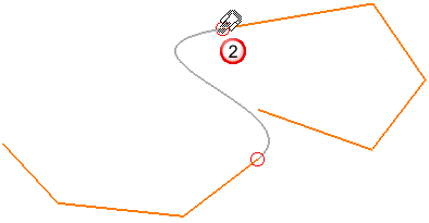

  3. Bewegen Sie den Mauszeiger über das zweite Kurvenende.
    Sie können eine Vorschau des Ergebnisses sehen.

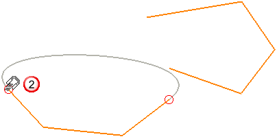

  4. Bewegen Sie den Mauszeiger über ein anderes Kurvenende, um eine andere Vorschau anzuzeigen.

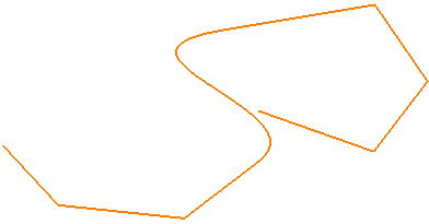

  5. Klicken Sie auf ein Kurvenende, um ein einzelnes Segment zu erstellen.
Anmerkung: Die beiden ursprünglichen Kurven und das verbindende Segment werden zusammengeführt.
Anmerkung: Nach Möglichkeit wird als verbindende Kurve ein kreisförmiger Bogen verwendet, ansonsten ein Spline.
