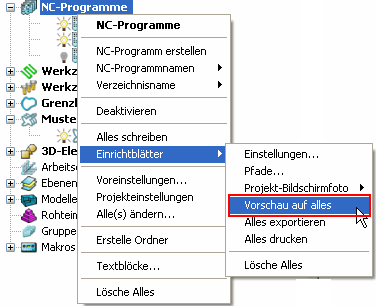

Vorschau der Einrichtblätter für alle NC-Programme
  1. Klicken Sie mit der rechten Maustaste auf die Option NC-Programme, und wählen Sie Einrichtblätter > Vorschau auf Alles aus.
    Dadurch werden mehrere HTML-Dateien im Projektordner erstellt, und die PowerMill-Browser-Registerkarte mit den Einrichtblättern wird geöffnet.
  2. Wählen Sie zum Drucken der Einrichtblätter die NC-Programme aus, und wählen Sie im Kontextmenü die Option Drucken.
