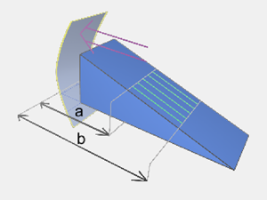

Manuell – Geben Sie den Projektionsbereich manuell an, indem Sie einen Minimal- und einen Maximalabstand angeben. Diese Funktion ist nützlich für komplexere Bauteile, bei denen die Option Automatisch Geometrie projiziert, die Sie nicht bearbeiten möchten. Durch Angabe eines minimalen und maximalen Abstands können Sie die nicht zu bearbeitende Geometrie in der Projektion umgehen, um sich ausschließlich auf relevante Geometrie zu konzentrieren.
  • Minimalabstand – Der Abstand von der Referenz, wo die Projektion beginnen soll.
  • Maximalabstand – Der Abstand von der Referenz, wo die Projektion enden soll.
Der Abstand zwischen dem Minimalabstand (a) und dem Maximalabstand (b) ist der Bereich, in dem die Projektion auftritt, und der Bereich, für den der Werkzeugweg generiert wird.
