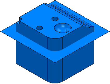

Bildschirmfoto des Projektmodells
  1. Passen Sie die CAD-Ansicht des Modells an die erforderliche Größe und Ausrichtung an. Stellen Sie sicher, dass keiner der Werkzeugwege gezeichnet wird und das Modell schattiert dargestellt ist.
  2. Wählen Sie aus dem Kontextmenü des NC-Programms Einrichtblätter > Projekt-Bildschirmfoto > Aktuelle Ansicht aus.
    PowerMill erstellt die Datei ProjectSnapshot.png im Ordner [Projektordner]SetupSheets_files\snapshots. Wenn Sie mit dem Ergebnis nicht zufrieden sind, kehren Sie zurück zum Explorer, passen Sie die CAD-Ansicht des Modells an, und erstellen Sie das Bild erneut.
  3. Tipp: Um ein erstelltes Bildschirmfoto als Vorschau anzuzeigen, wählen Sie im Kontextmenü des NC-Programms Einrichtblätter > Projekt-Bildschirmfoto > Vorschau aus.
Anmerkung: Vorgabemäßig wird das Bildschirmfoto in einem Einrichtblatt in der Vorlage Project_Header.html platziert. Wenn kein Bildschirmfoto vorhanden ist, wird die Bilddatei ImagePlaceHolder.png verwendet.
