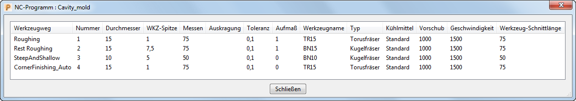

So listen Sie die Werkzeugwege auf, die in einem NC-Programm verwendet werden
Sie können alle Werkzeugwege, die in einem NC-Programm eingesetzt werden, anzeigen, ebenso wie die Parameter, die zum Erstellen der Werkzeugwege verwendet werden.
So zeigen Sie eine Liste der in einem NC-Programm verwendeten Werkzeugwege an:
  1. Aktivieren Sie das NC-Programm, indem Sie es aus der Liste auf der NC-Programm-Registerkarte > Aktiv-Gruppe auswählen.
  2. Klicken Sie auf NC-Programm-Registerkarte > Ändern-Gruppe > Hilfsprogramme > Werkzeugwegliste.
