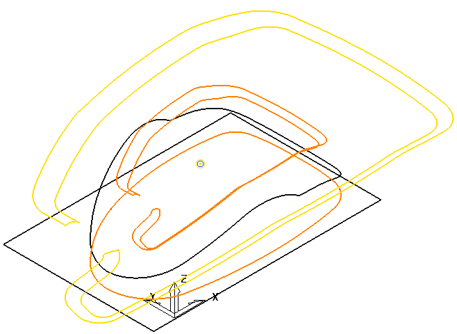

Dieses Beispiel veranschaulicht, wie Sie Kurven mithilfe der Kurveneditor-Registerkarte skalieren. Dabei wird die Option Original behalten verwendet, sodass der Effekt der Umformung einfach erkennbar ist.
  1. Wählen Sie die Kurven aus, die Sie skalieren möchten (ausgewählte Kurven werden gelb dargestellt).
  2. Klicken Sie auf Kurveneditor-Registerkarte > Umformungen > Skalieren, um die Skalieren-Symbolleiste anzuzeigen.
  3. Sperren Sie die Z-Skalierung , wobei die X- und Y-Skalierung nicht gesperrt wird .
  4. Geben Sie eine Skalierung von 2.0 ein, und drücken Sie die EINGABETASTE. Die ausgewählten Kurven werden skaliert.
