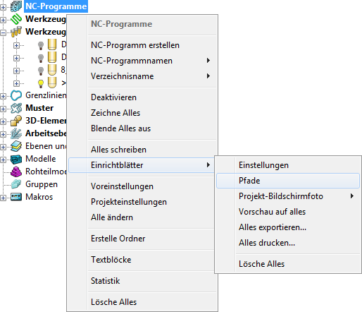

  1. Wählen Sie im Kontextmenü des NC-Programms die Option Einrichtblätter > Pfade aus.
