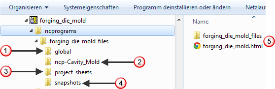

Einrichtblätter werden beim Exportieren in den angegebenen Exportordner geschrieben. Die folgende Exportstruktur wird im Ordner ncprograms erstellt:
– Der Ordner global enthält verschiedene Bilder (wie Werkzeuge und Logos) sowie kaskadierende Stylesheets (CSS).
– Der Ordner ncp-xxxxx enthält die spezifischen Einrichtblätter für einen bestimmtes NC-Programm, wobei xxxxx für dessen Namen steht (wie im Explorer dargestellt).
– Der Ordner project_sheets enthält die projektspezifischen Einrichtblätter.
– Der Ordner snapshots enthält alle von Ihnen aufgenommenen Bildschirmfotos.
– Darüber hinaus wird die Datei <Exportdatei>.html im Ordner ncprograms erstellt. Mithilfe dieser Datei können Sie durch die erstellten Einrichtblätter navigieren.
Tipp: Um die exportierten Einrichtblätter zusammen mit der Ordnerstruktur zu entfernen, löschen Sie die Datei <Exportdatei>.html aus dem Ordner ncprograms.
