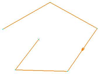

- Grafikziehgriffe – Klicken Sie, um einen Pfeil (der in Richtung des Segmentendes zeigt) auf jedem Segment und ein X an jedem Segmentende zu platzieren.
