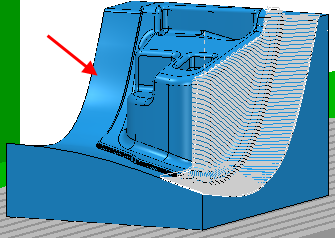

  1. Klicken Sie im Werkzeugwege-Zweig des Explorers mit der rechten Maustaste auf den Werkzeugweg und wählen Sie Von Beginn an simulieren aus.
    Während sich die Werkzeugmaschine an den Flächen des Bauteils hinunter bewegt, kollidieren der Kopf und die A-Achsenkomponente der Werkzeugmaschine mit dem Bauteil.

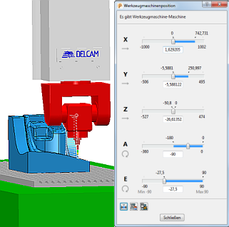

  3. Klicken Sie auf die Dynamische Maschinensteuerung-Registerkarte > Einstellungen-Gruppe > Werkzeugmaschinenposition, um das Dialogfeld Werkzeugmaschinenposition anzuzeigen.
    Das Dialogfeld zeigt die Position jeder Werkzeugmaschinenachse an. Es empfiehlt sich, den Dialog zu öffnen, da Sie so die Achsenbewegungen sehen können, besonders dann, wenn Sie eine Achse über deren Grenzen hinaus bewegen.

    1. Klicken Sie auf die Dynamische Maschinensteuerung-Registerkarte > Einstellungen-Gruppe > Einstellungen, um das Dialogfeld Dynamische Maschinensteuerung anzuzeigen, und wählen Sie die Achsenbeschränkungen-Registerkarte aus.
    2. Wählen Sie für die Achsen A und B die Option Beschränkte Achse aus und legen Sie einen Inkrementwert von 2 fest.

  7. Die linke Seite des Bauteils erfordert einen ähnlichen Werkzeugweg. Wiederholen Sie Schritt 5, damit jeweils eine geeignete Werkzeugmaschinenposition und eine Werkzeugachse erzeugt werden.
  8. Klicken Sie auf die Dynamische Maschinensteuerung-Registerkarte > Hilfsprogramme > Arbeitsebene erstellen > Mit Werkzeug ausrichten, um eine Arbeitsebene zu erstellen, die am Werkzeug ausgerichtet ist. Sie können diese Arbeitsebene verwenden, wenn Sie den Werkzeugweg für den Bereich erstellen.
