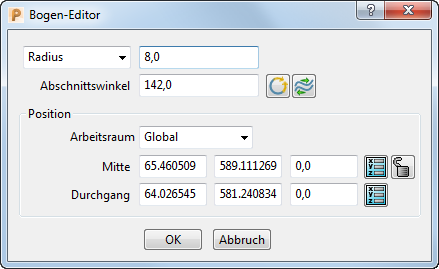

Verwenden Sie den Bogen-Editor-Dialog, um einen Bogen oder Kreis zu ändern. Um den Bogen-Editor-Dialog zu öffnen, doppelklicken Sie auf einen Bogen, wenn die Kurveneditor-Registerkarte angezeigt ist.
Dieses Dialogfeld beinhaltet Folgendes:
- Radius/Durchmesser — Wählen Sie entweder Radius oder Durchmesser aus, um festzulegen, ob der Wert, den Sie im benachbarten Feld eingeben, der Radius oder der Durchmesser des Bogens oder des Kreises ist.
— Geben Sie den Radius oder den Parameter eines Bogens oder Kreises ein.
- Abschnittswinkel – Zeigt die Spannweite des Bogens in Grad an.
Abschnittswinkel – 135
Abschnittswinkel – 270
Vollkreis erstellen – Klicken Sie, um in Bogen in einen Kreis umzuwandeln.Wandelt dieses:
In dieses um:
Bogen umkehren – Klicken Sie, um die Richtung des ausgewählten Bogens umzukehren.Wandelt dieses:
In dieses um:
- Arbeitsraum – Wählen Sie einen Arbeitsraum aus (Global, Arbeitsebene oder Relativer Arbeitsraum), um den Bogen zu ändern.
- Mitte – Geben Sie die Koordinaten des Bogenzentrums ein.
Bogenzentrum sperren – Wenn entsperrt
, kann das Bogenzentrum verschoben werden. Wenn gesperrt
, wird die Position des Bogenzentrums fixiert.
- Durch – Geben Sie die Koordinaten eines Punkts auf dem Kreisumfang ein.
Mittelposition/Durch Position – Klicken Sie, um die Koordinaten im Dialogfeld Position einzugeben.
Anmerkung: Sie können den Bogen weiterhin grafisch ändern, während das Dialogfeld Bogen-Editor angezeigt wird, aber Sie können weder den Bogen abwählen noch andere Elemente auswählen.
