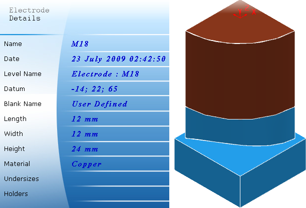

    Die Elektrode wird importiert, wobei auf der HTML-Registerkarte die Elektrodendetails angezeigt werden.
