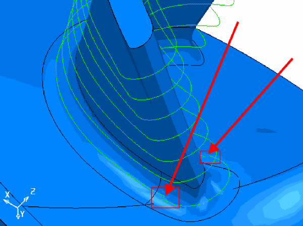

Wenn ein Übergangsabstand von 5 mm verwendet wird, können Sie den glatten Übergang zwischen ursprünglicher und geänderter Werkzeugachse sehen:

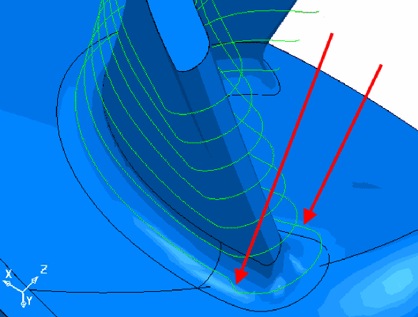

Wenn ein Übergangsabstand von 0 mm verwendet wird, können Sie die Unstetigkeit zwischen ursprünglicher und geänderter Werkzeugachse sehen:
