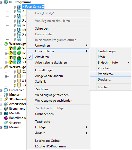

Exportieren von Einrichtblättern für ein NC-Programm
  1. Wählen Sie im Kontextmenü des individuellen NC-Programms die Option Einrichtblätter > Export aus.
    Dadurch werden mehrere HTML-Dateien im Export-Ordner erstellt, und die PowerMill-Browser-Registerkarte mit den Einrichtblättern wird geöffnet.
  2. Wählen Sie zum Drucken der Einrichtblätter aus dem jeweiligen NC-Programm-Kontextmenü die Option Drucken.
