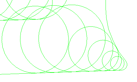

Trochoid-Beweg. — ausgewählt
Maximale Überlast von 10%
Verbindungen — Glatt
Wenn sich das Werkzeug der Überlast nähert, wird ein Trochoidenpfad eingefügt, um eine Überlast zu vermeiden.:

Beim genaueren Betrachten einer Ecke können Sie den Trochoid-Pfad einfacher erkennen:
Da eine gewisse Werkzeugüberlast akzeptabel sein kann, ist diese über den Schieberegler steuerbar. Die Standardeinstellung für die zulässige Überlast beträgt 10% des vorhandenen Bahnabstands. Wenn Sie also einen Bahnabstand von 10 und eine zulässige Überlast von 10% verwenden, zeigen sich Trochoid-Bewegungen erst, wenn ein Überlastzustand von 10% überschritten wird.
