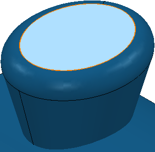

In diesem Beispiel wird gezeigt, in welche Fläche das Muster eingebettet ist und wie Sie die eingebettete Fläche ändern.
  1. Wählen Sie im Kontextmenü des jeweiligen Musters die Option Ändern > Flächen wählen aus.
    Das Muster wird in die Fläche eingebettet.
  2. Wählen Sie die Fläche aus.
  3. Wählen Sie im Menü des jeweiligen Musters die Option Ändern > Einbetten aus. Der Muster einbetten-Dialog wird angezeigt.
    1. Wählen Sie eine Methode des Typs Nächster Punkt aus.
    2. Klicken Sie auf Anwenden.
    Dadurch wird ein neues Muster erstellt, das in Fläche eingebettet wird.

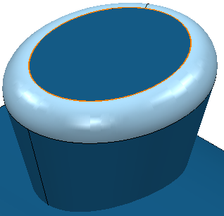

So prüfen Sie, ob dieses neue Muster in Fläche eingebettet ist
  1. Wählen Sie die Fläche ab, indem Sie auf den Hintergrund klicken.
  2. Wählen Sie im Kontextmenü des jeweiligen Musters die Option Ändern > Flächen wählen aus.
