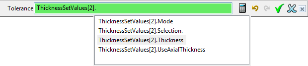

Sie können Formeln entweder im Formel-Editor oder im ausgewählten Parameterfeld eingeben.
Die Parameternamen, denen ein . nachgestellt ist, erfordern einen zusätzlichen Wert, damit sie fertiggestellt werden können. Wenn Sie einen Parameternamen auswählen, der einen .enthält, wird eine Liste der möglichen Werte zum Fertigstellen des Parameters angezeigt.
