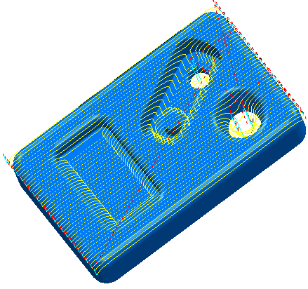

Wenn Sie mit diesem Modell und Rasterwerkzeugweg beginnen:

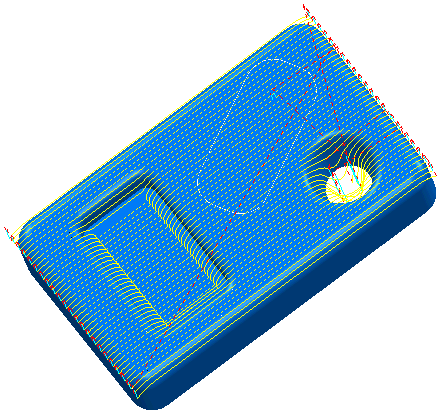

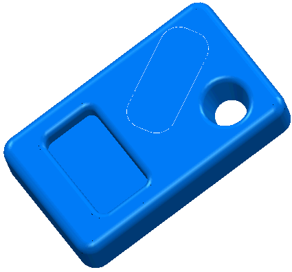

Platzieren Sie dann einen Deckel Kappe auf eine der Taschen.
Sie können den Werkzeugweg innerhalb der Grenzlinie neu berechnen.
