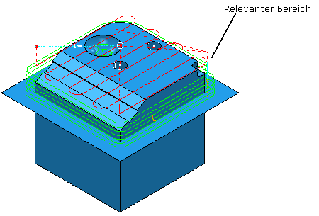

  1. Passen Sie die CAD-Ansicht des Modells an die erforderliche Größe und Ausrichtung an.
  2. Wählen Sie aus dem Kontextmenü des jeweiligen NC-Programms Einrichtblätter > Bildschirmfoto > Bitte Bildschirmfotomodus eingeben aus. Dadurch wird die Bildschirmfoto-Registerkarte angezeigt, und der Hintergrund wird weiß.
  3. Klicken Sie in das Grafikfenster. Dadurch wird das Dialogfeld Bildschirmfoto-Anmerkung ändern angezeigt.
  4. Geben Sie den entsprechenden Text ein. z. B. Area of interest, und klicken Sie auf Zuweisen. Hiermit wird der Text dem Grafikbereich hinzugefügt.
  5. Verschieben Sie den Text, indem Sie den Mauszeiger darüber bewegen. Der Cursor ändert sich in . Ziehen Sie ihn dann an die erforderliche Position.
  6. Zeichnen Sie eine Linie, indem Sie im Grafikfenster klicken und ziehen.
  7. Klicken Sie auf Bildschirmfoto-Registerkarte > Bildschirmfoto-Gruppe > Bildschirmfoto erzeugen > Speichern als ISO-Ansicht.
    Dadurch wird ein Bildschirmfoto der aktiven Ansicht erstellt und als ISO-Ansicht gespeichert. Es wird kein Bildschirmfoto der ISO-Ansicht erstellt (es sei denn, die aktuelle Ansicht ist eine ISO-Ansicht).
