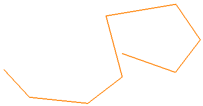

Dieses Beispiel veranschaulicht, wie zwei Kurvensegmente miteinander verbinden. Es wird angenommen, dass Sie mithilfe der Kurveneditor-Registerkarte zwei einfache Kurven erstellt haben.
  1. Klicken Sie auf Kurveneditor-Registerkarte > Ändern-Gruppe > Verbindet > Gerade verbinden.
  2. Klicken Sie auf das Ende der ersten Kurve, die Sie verbinden möchten.

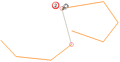

  3. Bewegen Sie den Mauszeiger über das zweite Kurvenende.
    Sie können eine Vorschau des Ergebnisses sehen.

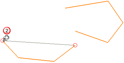

  4. Bewegen Sie den Mauszeiger über ein anderes Kurvenende, um eine andere Vorschau anzuzeigen.
    Dadurch erhalten Sie dasselbe Ergebnis wie bei Verwendung von .
