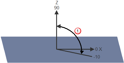

Folgendes sind alternative typische Winkelbereiche der Tisch-Tisch Werkzeugmaschine:
X 100
Y 360
Diese Werte werden in Seitenwinkel-Grenzen von 0 bis 360 und in Höhenwinkel-Grenzen von -10 bis 90 umgewandelt.
X-Winkelbereich der Werkzeugmaschine = 100, PowerMill-Höhenwinkelbereich = -10 bis 90.

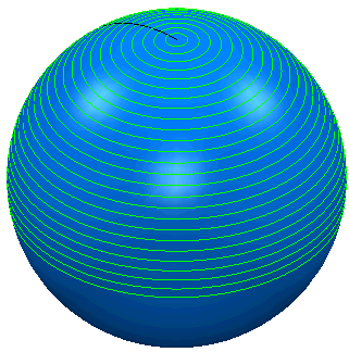

Wenn Sie einen Modus des Typs Werkzeugweg löschen auswählen, wird Folgendes bearbeitet:
Wählen Sie die Option Grenzen darstellen aus, um den bearbeitbaren Bereich anzuzeigen:
