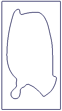

Wir beginnen mit Folgendem:
Durch Auswahl von wird die Kurve außerhalb des Bereichs versetzt:
